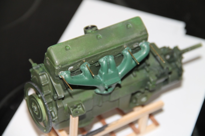

Message  dedelafleur Ven 14 Déc - 14:54
Bonjour à tous,
https://i.servimg.com/u/f15/17/98/20/13/01_tra11.jpg
Traction avant au 1/8 01_tra12
https://i.servimg.com/u/f15/17/98/20/13/01_tra12.jpg
Bon voila les premières photos, Les tiges plastiques ont été remplacées par de l'alu ou du laiton avec un petit plat en laiton pour l'accrochage du ressort dont le fil fourni me parait un peu épais, je verrai cela, j'ai été surpris par le fait que les supports soient un peu oblique, après vérif, c'est le cas. Bon, on monte les quelques pièces de la face 11, on ponce et on peint. A gauche, des moules que j'ai fait pour exposer le moteur à côté du modèle fini.
La photo en lien montre le bloc moteur que j'ai récupéré, bien brillant et lustré, bref, je vais utiliser mes moules, ça ira plus vite qu'un décapage, éliminer les plans de joint etc...

Message  dedelafleur Ven 28 Déc - 12:10
Bon, j'ai fait quelques modifications. La jauge d'huile est remplacée par un micro tube (b). L'étrier est refait en une seule partie (c) ainsi que le fond de la jauge d'huile (c), oups, à la photo, je vois un ergot sur une poulie (a), pas grave, pas encore fixée, juste posée. Sinon encore de la préparation de pièces pour la suite du moteur tel que l'amincissement des pales du ventilateur (e)

Message  dedelafleur Ven 28 Déc - 14:14
Réalisation des trous pour fixation ultérieure (j'aurais dû faire cela avant) des pipes d'échappement et d'admission. Bon il reste à terminer et à positionner les autres pièces moteur plus les boulons puis nettoyer et finir la patine.
Bon en attendant, je vais préparer le moule pour le pot d'échappement et la pipe d'admission en métal basse fusion.
