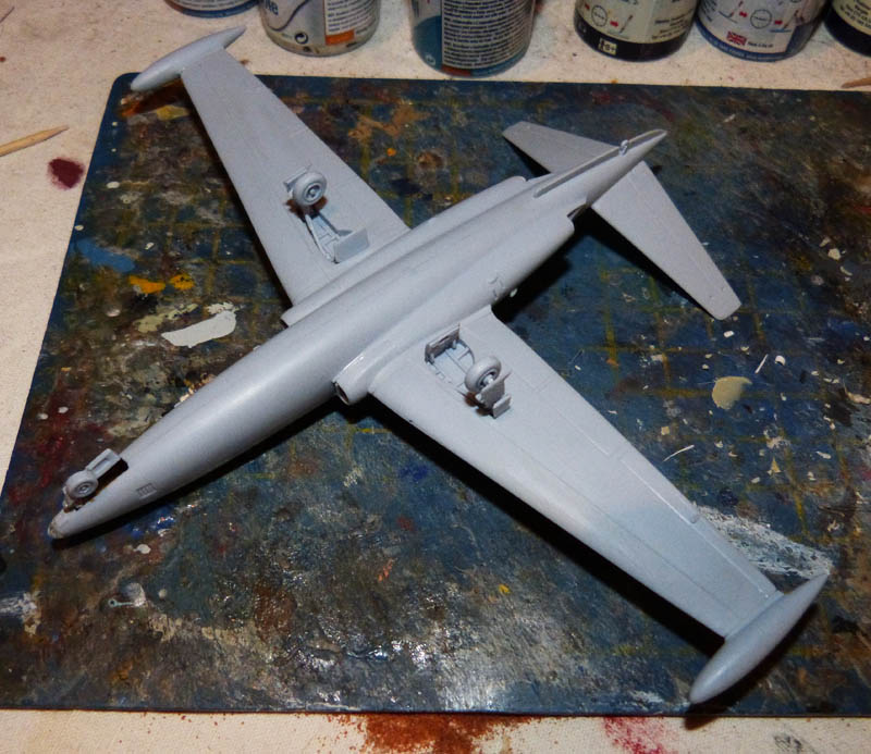

Bon, c'est parti pour le montage...
1/ Assemblage et détaillage en Scratch des postes d'équipage... Les photos ne manquent pas à ce sujet !
Les harnais sont ici en bandelettes aluminium adhésives.
2/ Il faut ensuite, avant de refermer les demi fuselages, affiner les sorties de tuyères avec une lime ronde "queue de rat" puis cloisonner un peu plus ces sorties avec l'ajout d'une bague interne en profilé rond Evergreen percé. Ne pas oublier d'emprisonner la jambe de la roulette du train avant en refermant le fuselage.
A noter que son puits interne est à peindre en sable clair (très semblable à la fameuse couleur "Chamois" des années 30 et 40...).
3/ Assemblage des ailes sans problème... J'ai préféré regraver en creux les lignes principales de structures.
Collage en place des entrées d'air de réacteurs... Joints à reprendre par simple réalignement avec le reste de la carlingue.
Pour la version "PAF" de 1963 étudiée ici, il faut utiliser les petits bidons d'extrémités de voilure... Heller fournit heureusement les 2 modèles.
4/ "Mise en croix" complète du modèle. Tous les joints sont renforcés à la Cyano puis soigneusement poncés.
Les axes obliques des empennages sont corrects.
Le nez du fuselage reçoit son carénage de phare transparent... la pièce doit être fixée, après un fond en aluminium, au Kristal Klear pour éviter tout blanchiment.
La pièce doit ensuite être arasée soigneusement dans l'alignement du nez.
5/ Pose des trains d'atterrissage fort bien représentés par Heller.
Attention toutefois à l'inclinaison des portes de trappes, à vérifier sur la documentation.
6/ Peinture complète du cockpit biplace... Le fond est en gris sombre Humbrol 67 (en noir dans la réalité) et qui reçoit ensuite un brossage à sec en gris moyen et en aluminium.
A noter que les siège sont en bois (typique sur le Magister...) avec un coussin matelassé en noir satiné. Les harnais sont en bleu clair.
Enfin, les cadrans des planches de bord sont minutieusement peints en blanc cassé avec un point au crayon au centre... Au 1/72, l'effet est garanti.
A suivre...
